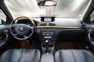

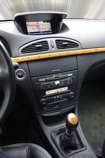

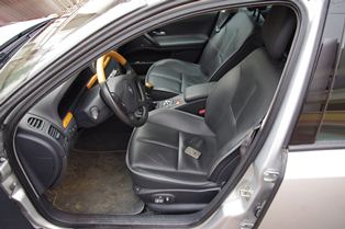

Les photos date de Janvier 2011 (période ou je l'ai achetée) santa , voici ensuite l'intérieur :
HD
HD
HD
HD
HD

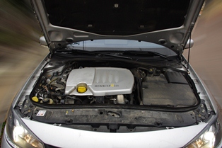

et pour finir avec les photos, le moteur : 2.0 dCi 175 FAP, BM6 Wink
HD
