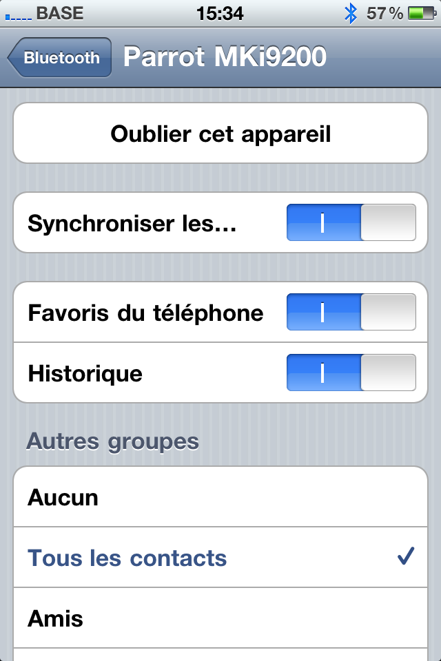

Dans mon ancien véhicule (Jeep Wrangler -> voir présentation de ma Laguna), je l'avais équipé du Kit Parrot MKI9200 branché sur un autoradio Sony avec HP JBL 2 voies (sans ampli) et le son y était presque de meilleur qualité malgré que l'insonorisation de la Jeep était médiocre.
Le Parrot permettait une synchronisation automatique de tout les contact à chaque fois que mon iPhone s'y connaictait et ce, en 2-3 secondes.
Ex : si je venais d'ajouter un nouveau conctact dans mon GSM avant de rentrer dans ma Jeep, dès que mon GSM se connaictait au Parrot, le liste était automatiquement mise à jour.
Concernant la reconnaisance vocale, elle est extraordianaire sur le Parrot. Sans aucune préprogrammation vocale, je pouvais citer n'importe quel nom de mes contacts, il le reconnaissait automatiquement et je n'avais plus qu'à préciser oralement quel n° je voulais composer (portable, maison, bureau,...) et hop, la communication était établie.
Donc le Parrot MKI9200 est d'une simplicité et d'une efficacité redoutable... (je précise que je n'ai pas d'action chez Parrot

Est-ce que ton iPhone est jailbreaké ? Parce que ta synchronisation avec les contacts en Bluetooth n'est normalement pas possible par défaut, Apple limitant le Bluetooth aux flux audio/téléphoniques/entres iPhones.

J'ai un iPhone4 jailbreaké en 4.2.1, mais dans mon cas je n'utilise pas d'application spécifique pour le bluetooth ce qui n'empechait pas mon iPhone de se synchroniser (liste contact) automatiquement avec le Parrot.
S'il le fait avec le Parrot, il devrait-être capable de le faire avec un autre système, enfin si celui-ci le permet.

Bonsoir miniCharles,
Je me suis repanché sur le problème de synchro de mon iPhone avec le CNC.
Avec le nouvel iOS (4.2.1), la synchro des contacts est nativement possible :
- Le menu Bluetooth quand l'iPhone est connecté au CNC :
- Le menu Bluetooth quand l'iPhone est connecté au Parrot MKI9200 :
Ceci confirme que le système Bluetooth du CNC est dépassé.
