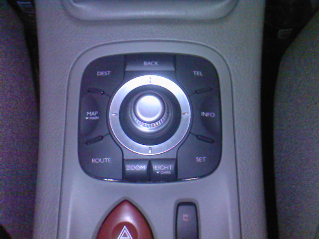

Pour savoir la version de ton DVD au joystick tu appuis sur le bouton INFO tu tourne la molette au centre pour sélectionné NUMÉRO DE VERSION et tu appuis sur la molette.
Moi j'ai la version 10-11 YEAR c'est à dire le V30
Si tu as la version 09-10 c'est le V29 et cette cartographie n'a pas les radars fix Crying or Very sad par contre le V27 et 28 bizarrement ils y sont
Photos :
