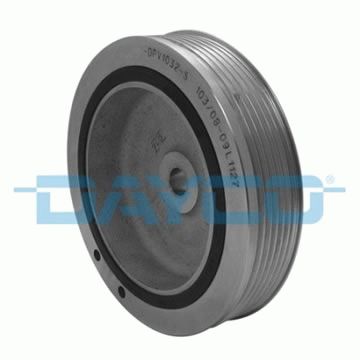

ha bon depuis quand on graisse une courroie , ,mettre du talk ok mais graisser , lolll il y a abus la , ce clac clac peut aussi bien venir d'un injecteur ,je me pencherai plus pour cet hypothèse ,faut savoir qu'un bruit d'injecteur qui claque est souvent difficile a localiser , on a l’impression que ca viens d'ailleurs , ca peut être aussi le galet tendeur mais généralement ce n'est pas tres bruyant , ou la poulie dumper , ca fait des clac qu'on on sollicite le couple du moteur , fait vérifier ta poulie dumper , a mon avis ca doit être elle qui commence a lâcher voici a quoi ressemble une poulie dumper il y a un amortissement caoutchouc au milieu
