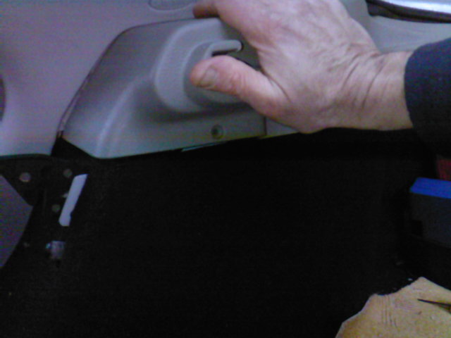

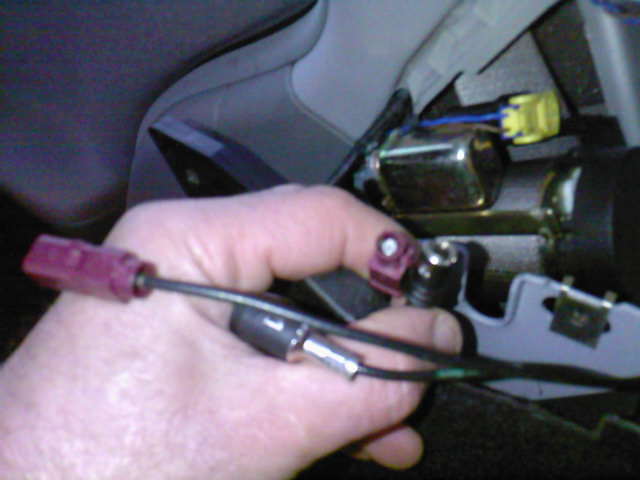

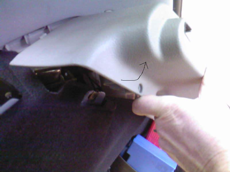

Voici le petit tuto d'un démontage/remontage d'antenne GPS sous la pluie du Pas de Calais
Suite à cette météo je n'ai pas démonté l'antenne
sinon l'eau aurai passé au trou
Place aux photos et explication
1 Les outils.
2 Dossier passager arrière droit à rabattre.
3 Enlever cache en plastique (vis torx de 20)
4 Tirer vers le haut
5 A partir du haut les connecteurs 1 et 2 à débranchés
6 Appuis et tirer
7 Pousser
8 Mettre une fine corde (2m) scotché avec du chatterton ATTENTION les
connecteur doivent être décalés pour qu'ils puissent passer au trou de
l'antenne
9 Les connecteurs scochés avec la fine corde dans le but de facilité le passage des fils de la new antenne
10 Enlever les fils des supports
11 Enlever les deux crochets du rideau de la tablette arrière
12 Tirer vers le bas enfilé le tournevis et tirer sur le crochet
13 Tirer pas plus de 10 à 15cn sur la garniture du plafond
14 Tirer sur les fils
15 clé de 24mm fait maison long 10cm
16 Passer les mains entre la garniture et le toi et déviser l'écrou de l'antenne (clé plate de 24mm courte)
17 Passage des fils à respecter au niveau de l'antenne
18 Aprés avoir remis la new antenne repasser les fils et les remettre dans les supports
19 Remettre la garniture et les crochets
20 Appuis.
21 Remettre le joint sur la garniture
22 Remettre le joint sur la garniture
23 Rebrancher les connecteurs
24 Repositionner les connecteurs à l'origine.
25 Remettre le cache plastique
27 pousser franchement
28 pousser franchement
29 Remettre le joint
30 Remettre la vis
31 C'est tous bon
Toujours la pluie
Et voila sa fait beaucoup de photos mais j'espère que c'est parlant
Je n'ai pas eu besoin du marteau puisque tous c'est très bien passé
