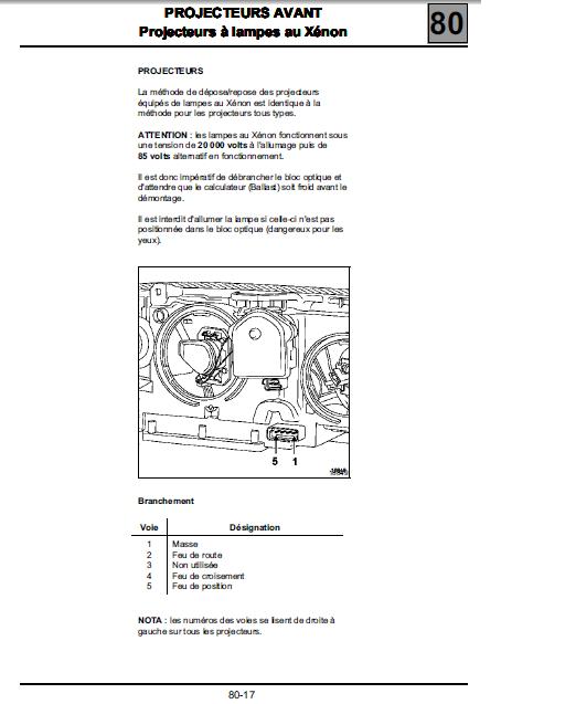

Salut toomyy
Je peux te confirmé que les balastres se lèvent quand ont est en mode plein phare et aussi par rapport à la vitesse à la charge ect...
Voici quelques photos ainsi que de la lecture qui en parle +/-
Bonne lecture et à bientôt

Juste pour compléter, ça se paramètre bien à la valise, la preuve (d'ailleurs, je pense que ça pourrait aider ton garage à trouver tout ça (Rah, j'adore quand il faut faire le travail de Renault à leur place........)) :
Et j'ai lu quelque part dans le doc qu'il se peut que cette fonction soit désactivé suite à un remplacement de pièce et une initialisation.
Voilà, j'espère qu'on a répondu à tes attentes
