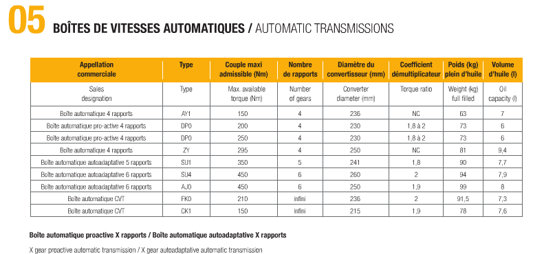

Niveau puissance, pas de soucis puisque la SU1 est monté sur le V6 3.0 de 210ch par exemple. Mais couple, je ne pense pas. Le V6 dCi 3.0 de 180ch est capable de délivrer un peu plus de 400 Nm, mais a été bridé à 320 Nm à cause de la boite.
[EDIT] Document officiel Renault :
Donc visiblement, la boite ne supportera pas...
