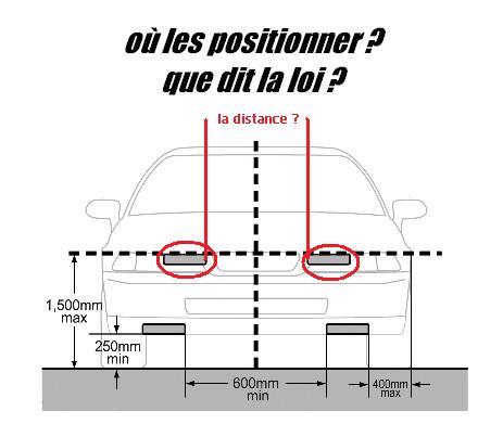

Tient, je viens de regarder le manuel d'installation.
Entre les les feux diurne ils annoncent que légalement cela doit être minimum 60 cm.
Si je mésure tu as que 50 cm entre les feux. Correct?
Est-ce que tu n'auras pas de problèmes pour passer au controle technique?
En Belgique ils ont même reçu des ordres de refuser toutes feux diurne qui ne sont pas placés d'origine....

evb a écrit:Tient, je viens de regarder le manuel d'installation.
Salut tous le monde Very Happy
Voici le règlement c'est en page 75 chapitre 6.19 Arrow http://www.unece.org/trans/main/wp29/wp29regs/r48r6f.pdf
Bonne lecture coucou

Jcc, si je regarde le schema, je vois que les feux diurne peuvent etre mis plus haut, mais la distance entre eux est maintenant plus petit?
Max, comment tu as fixé les feux?
J'ai regardé aujourd'hui mais derrière la grille c'est ne pas plat, cela descend vers la plaque du sol. Est-ce que tu as mis quelque chose entre les feux et la plaque du sol pour la fixation?
Est-ce que les feux sortent de la grille chez-toi? Est-ce que tu peux faire une fois une photo en detail stp? scratch
Un grand merci.
