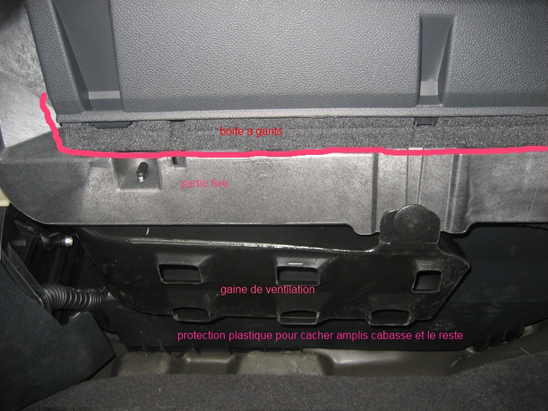

Max, j'ai refait la manipulation pour enlever cette boite à gant.
Enlevé les 4 vises et puis tiré, rien qui ne bouge.
A droite environ 1 cm, à gauche rien du tout et quand même j'ai tiré fort.
J'ai l'impression que quelque chose bloque à gauche, mais je ne vois pas quoi.
J'ai pris 2 photos en dessus, peut-être que tu vois quelque chose différente que chez toi?
En détail à gauche
Est-ce que tu peux prendre aussi des photos du démontage chez toi? Surtout le coté à gauche, que je peux bien voir les pieces qui viennent avec la boite à gant et celles qui restent fixées.

Message par max3202 le Jeu 2 Sep - 20:31:07
alors la boite a gants est fixée par des clips sur le coté gauche (au niveau de la lampe) mais normalement ya pas besoin de tirer comme un bourrin, ça viens tout seul....
sur tes photos en dessous, la partie feutré c'est le bout de la boite a gants et en dessous c'est la partie fixe :
je vais essayer de prendre des photos de la boite démontée

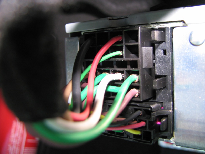

Message par evb le Sam 11 Sep - 22:38:19
Salut Max,
J'ai réussi d'ouvrir et de prendre des photos Smile
J'ai aussi mésuré sur les fils pour voir lesquelles étaitent branchés sur les fiches RCA rouge et blanc.
(sans voltages, simplement une mésure ohm)
Alors :
- le fil jaune --> la fiche RCA rouge
- le fil brun --> la fiche RCA blanc
- le fil rose --> la masse des fiches RCA
Le fil noir : je supose que c'est ce 12 volt. Ici je n'ai pas oser de mésurer, car pour cela il fallait mettre le contact, et tout le cablement du lecteur DVD était débranché...
Espérant que cela t'aide.

Ils changent pas seulement de couleurs pour les cables, mais je vois aussi que les connections sont différentes confused
Sur ta photo on vois la fiche verte avec un fil rouge et un fil jaune connectés.
Sur ma photo on vois uniquement un fil vert connecté...
(premier rangée de la fiche sur la photo)
Et sur une photo de toi plus au début (le Dim 22 Aoû - 11:09) on voit la même chose que chez moi? Tu ne t'ai pas trompé en changeant les fiches?
Quelques photos que j'ai pris de mes fiches:
Tient je vois aussi sur ta photo que complètement à gauche 3ième rangée, tu as un fil et moi je n'ai pas de fil.
Bizarre tout ca...

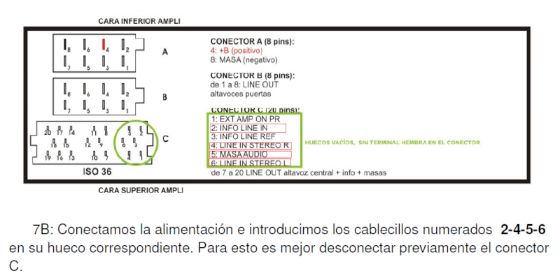

Si non, j'ai peut être une bonne nouvelle. En surfant, j'ai trouvé un site d'un espagnol Ricardo J. Martinez Lozoya : http://sites.google.com/site/ricmarlozoya/.
Cette personne vend des cables RCA pour différente voitures et j'ai trouvé sur son site un document très intéressant, cad comment brancher des fiches RCA sur le tuner de la Laguna III!!
http://sites.google.com/site/ricmarlozoya/InstalacionAUXITSYSTEMIII.pdf?attredirects=0
Malheureusement c'est en espagnol, mais il y a beaucoup de photos Laughing et un schéma de cablage de la fiche derrière l'ampli.
Ce que j'ai compris c'est que apparament il n'y rien à configurer par la valise!

Re: Visionner une video sur le Carminat
Message par max3202 le Mer 6 Oct - 22:03:02
actuellement je suis au point MORT de chez MORT car renault pas capable d'activer quoi que ce soit au final,
ce PDF a l'air pas mal du tout Very Happy
par contre c'est quoi ce INFO LINE IN ????? :
car si je veux brancher un RCA j'ai besoin que de l'alim que je sais pas où la brancher... et des line in stereo R et line in stereo L + la masse des RCA
en vue de ce que je viens de voir sur ce PDF, il faut bien une alim mais elle sert a alimenter QUOI.... reste a savoir aussi ce qu'est ce fil : info line in.....
au final ce schemas n'a rien a voir avec ton montage d'origine scratch

Message par evb le Mer 6 Oct - 23:15:45
Si j'ai bien compris, il charge aussi le Ipod par la prise, donc la on a besoin de l'alim.
Essai une fois avec le Google Translate pour voir si le text donne plus d'info?
evb
Messages : 29
Date d'inscription : 15/07/2010
Message par evb le Mer 6 Oct - 23:35:57
Regarde aussi http://sites.google.com/site/ricmarlozoya/COMPARATIVAAUXITfaseIIvs.ITfaseIIIne.xls?attredirects=0
Ce Info Line In est pour activer le aux (Activación entrada AUX en IT SYSTEM e IT SYSTEM fase III = activation de l'entrée AUX en TI et SYSTEME SYSTEME phase III (par google translate))
On doit brancher Negativo - Coche = Car - Négative sur cette entrée.
Je suppose que Car - Négative veut dire le négative de ta batterie...

Message par max3202 le Jeu 7 Oct - 9:52:24
ok donc en clair si j'ai bien compris, il faut que je branche
la masse sur le mini iso (afin d'activer la fonction AUX),
le négatif audio des deux RCA sur 1 pin
le + RCA L
le + RCA R
Laughing
max3202
Messages : 55
Date d'inscription : 21/08/2010
Message par evb le Jeu 7 Oct - 19:22:26
Si je détecte bien Smile alors pour une Laguna III
Pin 1: rien
Pin 2: le - de la batterie (que tu peux récupérer du ISO A pin 8 )
Pin 3: rien
Pin 4: RCA R
Pin 5: masse audio
Pin 6: RCA L
