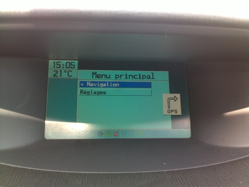

Bonjour voici les photos,
En premier j'ai l'ecran le poste est allumé mais aucun affichage du titre.
Voila merci

Message par lucos512 le Mer 28 Avr - 21:46:07
,a tu un des cordon qui rejoint le calculateur gps ,celui avec la fiche jaune ,il faudrait que tu regarde derrière le calculateur gps ,il est juste au dessus de l'autoradio cabasse , sinon tu débranche les fiche ,un peu de bombe contact ,sait on jamais ,mais je pense plus a un beug électronique ,au niveau de la lecture text des titres ,
possible que se soit le calculo ,suit bien les fil de la fiche jaune , pour voir si elle vont sur le calculo , l'écran ou directement a la télécommande

Les fiches jaunes vont a la telecommande et a l'écran j'ai verifier cela . Je crois que je vais laisser tomber
