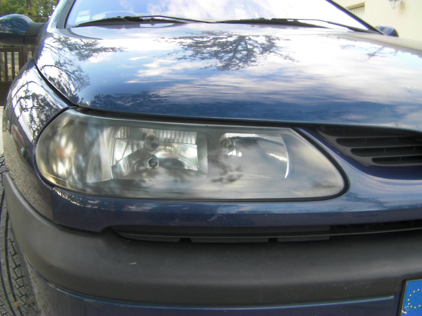

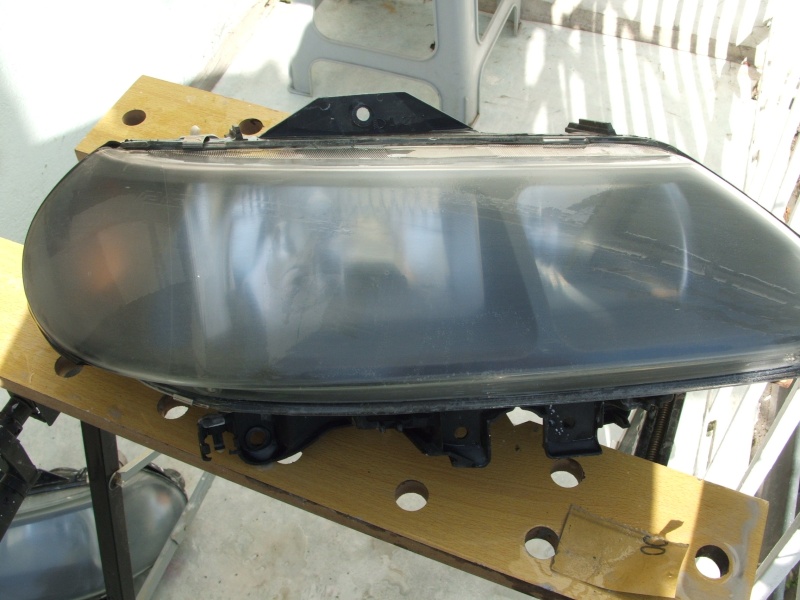

comme promis voici les photos, coût des matériaux 36.90€. Une misère quand on connait le prix d'un phare. Première étape démontage.

attention au demontage de la calandre car il y a dux vis a enlever sous les phares étant novice j'ai cassé les deux supports, je vais me débrouiller pour réparer. Bref la suite

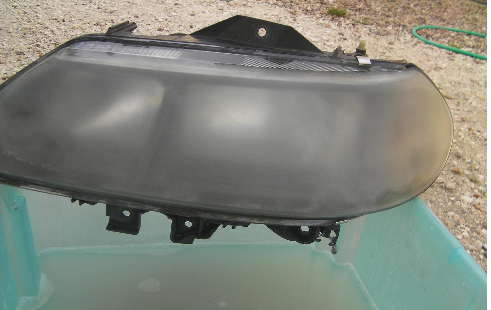

premiére étape ponçage au papier 240 avec de l'eau

ponçage au 400 à l'eau d'ailleurs tous les pnçages se font à l'eau

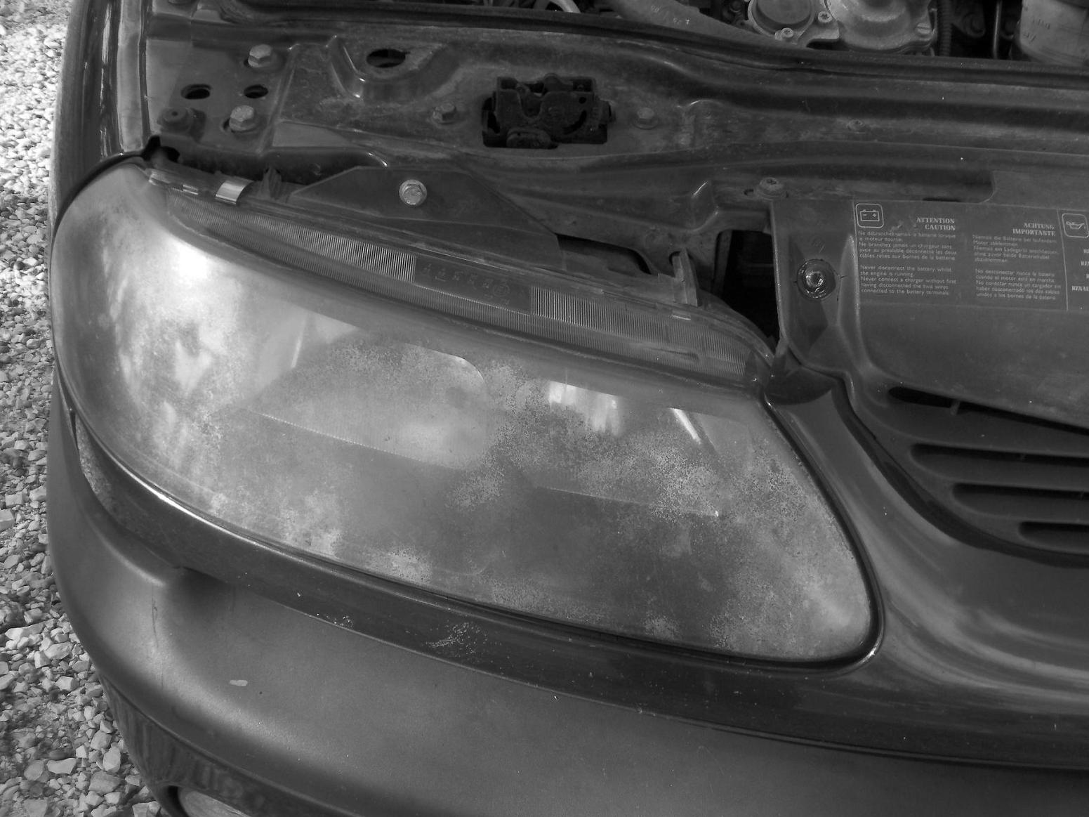

souvenez vous avant
aprés
je repasse une deuxième couche comme il fait chaud le produit a sécher trés vite j'ai repassé une couche au bout de 2 heures.
