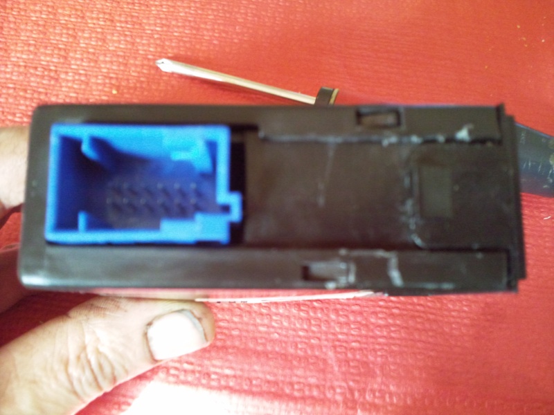

J'ai fait la réparation sur la laguna II ph1 1.9 dci 120ch de 2001 de mes beau parents.
En premier lieu ,déposer le cendrier.
Avec les 2 mains, tirer l'ensemble lecteur de carte pour le dégager de ses fixations.
Retirer le connecteur.
Défaire le cache enjoliveur en dégageant les 2 languettes.
Ensuite écarter les 2 cotés pour retirer le plastique , voici les 3 points d'attache
Défaire la petite vis avec un tournevis cruciforme
arkblue]]Dégager le circuit imprimé en écartant doucement les coté ou l'on voie les petits ergots ,les ergots sont indiqué avec les flèches rouges [/size]
Après, découper une bande de 4 mm maxi dans une carte de crédit sur une longueur de 50 mm
à 30 mm. Replier la partie sur elle même, ensuite replier le reste a 13mm environ à l'opposé et il reste le petit bout de 7 mn ,la pièce a la forme d'un Z. Ensuite coller les 2 parties ensemble. Les parties de 30mm et de 13 mm doivent être collées.
voici le morceau de carte de crédit en bleu les endroit ou mettre la colle glue
Sur l'extrémité mettre la colle au dernier moment et positionner la languette faite maison sur le lecteur
Voici les photos pour le positionnement de la languette
N'hésitez pas a nous faire part de vos suggestions sur ce sujet.
Ensuite remonter le tout et cela marche nickel, testé il y a moins d'une heures.

Bonjour Lucos512 merci pour le tuto ca m'a beaucoup aidé, j'ai dû appuyer long sur le bouton pendant presque 1 an pour démarrer la réno, maintenant lecteur réparé démarrage ok encore merci

Dépannage de lecteur de carte effectué sur laguna II DCi 2,2l
Bonjour et Merci Lucos512 , j'ai réussi la même réparation en suivant tes conseils avisés. J'avais commencé avec du plastique de baguette de bricolage, mais une fois pliée, elle était trop épaisse , donc je suis revenu à ton idée de carte de magasin qui est plus fine et plus souple, et c'est parfait.
J'ai eu un seul souci avec la vis du circuit imprimé qui tournait dans le vide, donc un coup de colle et c'est tout ok.
Pour info, j'avais donc le problème de devoir maintenir la pression du doigt sur le bouton de démarrage le temps que cela démarrage et j'avais signalé le problème chez 2 Concessionnaires RENAULT dans le sud 21.
un garage renault me proposait de changer le bouton de démarrage qui d'après eux était défectueux et un autre garage renault me disait qu'il fallait reprogrammer le lecteur de carte et en dernier lieux changer le lecteur de carte...
Avec le recul, je me demande s'ils ne savent vraiment pas quel est le problème, ou si c'est une façon détournée de facturer quelque chose de conséquent pour une réparation de 15mn en prenant bien son temps et le temps de séchage de la colle....
Moralité, ceux qui fabriquent ce genre de matériel pas fait pour durer plus de 2 ans, ne sont en fait pas pénalisés car ils vendent encore plus de pièces détachées puisqu' ils ne les font pas solide, et les garages renault devraient leurs facturer de genre de défaut au moins quand ils doivent les réparer. Et en faisant payer les malfaçons les " mauvais fabricants seraient pénalisés ... Mais dans ce cas comme dans celui du rétroéclairage des commandes de climatisation avec des soudures sèches, on désavantage carrément les fabriquants qui auraient pour principe de faire des pièces robustes en fonction de leur utilisation prévue.
Encore merci Lucos512, et bonnes réparations aux lecteurs et lectrices du forum.

Re: [TUTO] Dépannage lecteur de carte de 2001 a 2005
bonsoir
suite a un diagnostic chez Renault et un apprentissage du capteur d'angle, j'ai appris que mon lecteur de carte avait un souci bien connu.
la première languette cassée, permettant le démarrage avec un seul appui.
eh bien c'est réparé mais pas avec ma vieille carte bleue.
j'ai utilisé de la colle BARDALL Black cyano
c'est une colle cyano avec un activateur en bombe.
mais pour une réparation comme çà , économiquement çà revient trop cher si on a pas le kit.
moi j'utilise couramment ce produit. j'ai collé même certains œillets de maintien du bouclier arrière
c'est une colle très solide une fois sèche et c'est assez instantané pour le maintien et vraiment dur en 24h.
bon collage a tous ........ en fonction de la méthode
