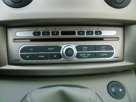

Message par dadov le Sam 31 Mai - 14:09:56
Merci Chacal pour ton aide,
je viens de vérifier les fusibles, ils sont bons, oui j'avoue avoir interverti les amplis sans débrancher la batterie… ok je vas la débrancher la prochaine fois.
Quand je branche le nouveau ampli-tuner, j'appuie sur le bouton marche de mon chargeur cd qui est celui la:
Ensuite ça mouline et j'ai cet écrans là:
Je rentre le code que le garagiste m'a donné, ça me dit code valide mais les commandes du chargeur cd ne fonctionnent pas (a part le bouton on/off)
Si je branche mon ampli-tuner d'origine, que je le laisse sur radio FM/AM avant de le débrancher et que je refais la procédure, j'entend du son ! (de la friture) et les commandes du volant agissent mais de manière incohérente…
J'ai re-verifié, les références sont exactement les même, ainsi que la connectique, mais j'ai bien peur qu'il soit configuré pour fonctionner avec un autre systeme que le mien.
Que c'est pénible cette histoire...

Message par TheChacal le Dim 8 Juin - 10:37:19
Bonjour Dadov ,
Désoler de répondre un peut tardivement , mais pour moi d’après ta description avec l'ampli remplacer tu te retrouve avec des défaut inconnu avant son remplacement , et quand tu remet ton ampli d'origine , disons que les problèmes disparaissent,OUI OUI il est préférable de retirer la batteries avec toutes cette Electronique dont est équipée cette voiture.
Avant toute opérations sur ton véhicule,tout fonctionnais correctement a part le son il me semble
vu le defaut que tu as de la friture quand tu remet ton ampli , attention vérifie ton antenne ( ex met un bout de fil assez long environ un metre ) et essaye
Les références sont exact tu ne peut avoir de doute sur les compatibilité ,la référence peut changer tout en gardant le EN1225
il existe le même ampli avec la connectique d'antenne différente de type fakra ,
Reste a avoir un doute sur l'ampli que t'est procurer ??? il était neuf d’après le vendeur ????
