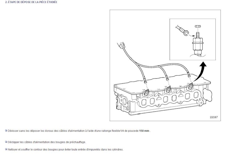

Salut je viens de regarder sur dialo pas besoin de tomber le moteur et Renault donne 1,4H pour une dépose repose des 6 bougies.

Les bougies de préchauffage sont dans le centre du V donc il faut démonter ce qui gène autour mais pas besoin de sortir le moteur.

Voila pour la vanne EGR
