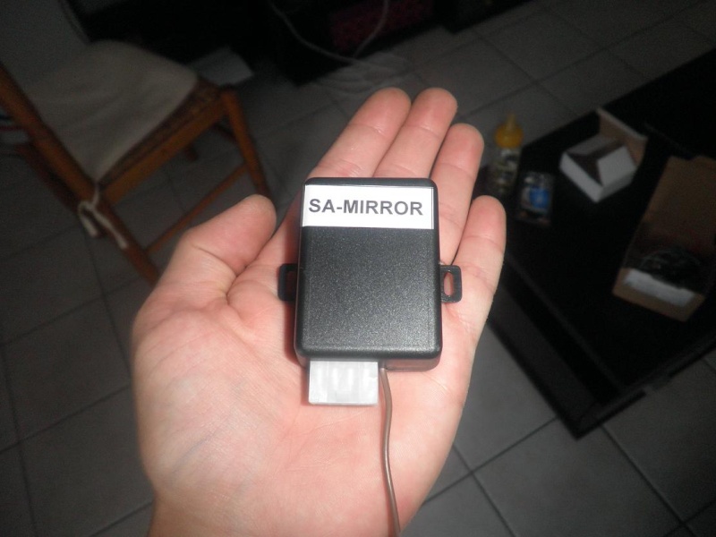

Message par pierrot le Sam 20 Aoû - 13:11:04
re,
alors, déjà une photo du boitier
et la video

Message par miniCharles le Lun 22 Aoû - 23:51:07
Hello Smile
Bravo !
Compliqué à brancher avec le petit boitier ?
Re: [LAG II] Rétro rabbatables auto...
Message par pierrot le Mar 23 Aoû - 7:08:05
Salut minicharles, non!
Message par lolo leog le Mar 23 Aoû - 12:55:26
salut super ce petit boitier
