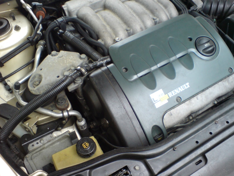

peut tu nous mettre des photos de ces capteurs et aussi de ton moteur ,tu essaye de faire plusieurs photos du moteur et une photo en vu général ,on la copiera et on t'indiquera ou se trouve le débitmètre

[img][/img]bonsoir,
Voila des photos du moteur

le débitmètre se trouve la ou il y a la flèche rouge ,tu doit avoir la commande de l'accelerateur qui st trouve sur le coté gauche ,il doit y avoir aussi une biellette qui actionne un petit poumon
peut tu refaire une photo de cette emplacement coter droit et gauche ,
pour le contacteur si je ne me trompe pas c'est celui du fond ,mais je ne suis pas sur ,ce que tu paut faire c'est les démonter et testé la continuité avec un metrix ,en actionnant le contacteur

salut les 2 premiere photos ces le moteur prv et la derniere et la bonne

Message par lucos512 le Mar 19 Jan - 20:52:40
lolo leog a écrit:salut les 2 premiere photos ces le moteur prv et la derniere et la bonne
+1 avec lolo ,c'est bien la dernière photo
il faudrait contrôler le joint puis les axes du papillon pour voir si il ne sont pas encrassé
