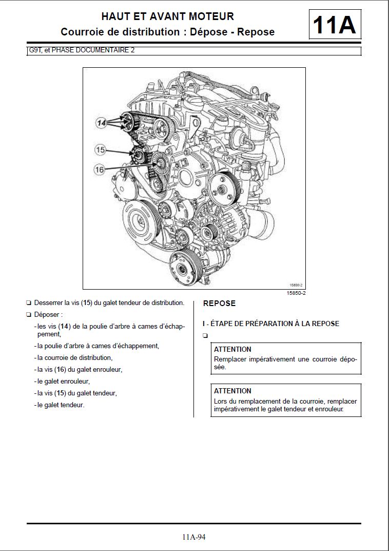

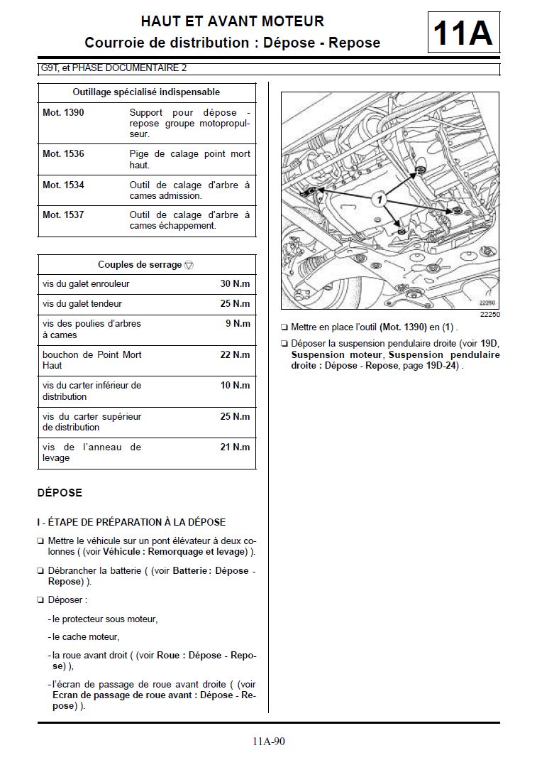

Re: [Espace IV] Compatibilité moteurs dCi
non il te faut absolument la mallette de calage surtout pour les arbres à cames
tiens un peu de lecture
http://www.renault-initiale-paris.com/t169-safrane-phase-2-25-20v-rxt-1998-sandrac1-gilles02310
