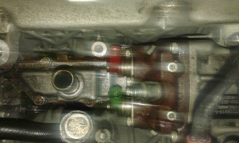

Message par Nico_38 le Ven 14 Nov - 19:01:17
Voila, c'est démonté, et il y a une électrovanne rouge et une verte. J'imagine que vous avez donc changé les deux ?
Merci pour vos retours, que je puisse commander au plus vite tout ca Wink

Re: [Espace IV-3.0 dCi] Changement des régulateurs de pression
Message par jespace le Ven 14 Nov - 19:18:44
oui bien sur
Message par Nico_38 le Ven 14 Nov - 19:21:27
Parfait, merci pour ce retour rapide, je commande donc ca de suite !
Message par Nico_38 le Sam 29 Nov - 12:16:44
Et voila, pièces recues et tout est remonté !
Deux jours que je teste et plus aucun soucis ! Conso redevenu normale, souplesse sur l'acceleration, et qd on appuie, ca part bien comme avant !
Tout est revenu a la normale ce coup ci !! Merci a tout le monde ici pour les bonnes infos et ce partage Wink

bonjour,
A ceux qui ont changé ces électrovannes, est-ce que cela à réglé le problème définitivement?
Car les garagistes sont pas chauds pour les changer, ils préfèrent changer pompe-injecteur, plus rentable pour eux.
si vos problème ont été résolu est plus aucun bug, je le ferai, sinon la voiture finira tel que jusque à une reprise par un garagiste.
Merci d'avance.
